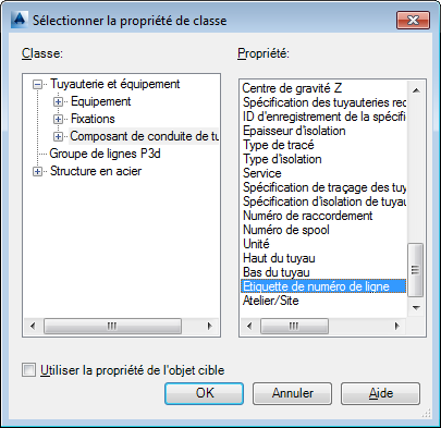

  2. Cliquez sur Ajouter une colonne. La boîte de dialogue Sélectionner une propriété de classe s'affiche.
  3. Dans la liste des classes, cliquez sur Composant de conduite de tuyau.
  4. Dans la liste des propriétés, cliquez sur Etiquette de numéro de ligne.
  5. Cliquez sur OK pour fermer la boîte de dialogue Sélectionner une propriété de classe.

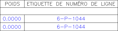

    • Pour créer une table de nomenclature de matériel ortho, cliquez sur Nomenclature de matériel et spécifiez l'emplacement de la table.
    • Pour mettre à jour une nomenclature de matériel existante, cliquez sur Mettre à jour la nomenclature.
    L'étiquette de numéro de ligne s'affiche.
