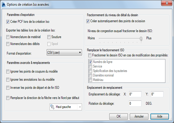

Boîte de dialogue Options de création Iso avancées
Définit des paramètres avancés pour la création de dessins isométriques.
Paramètres d'exportation
Créer PCF lors de la création Iso
Créer des fichiers de composants de tuyauterie (PCF) lors de la création de dessins Iso.
Exporter les tables lors de la création Iso
Créer des fichiers de données à partir des tables créées. Les tables doivent exister dans le cartouche pour pouvoir être exportées.
Format d'exportation
Définit le format du fichier de données de tables (texte ou Excel).
Paramètres avancés & remplacements
Ignorer les points de coupure du modèle
Ignorer les marqueurs de point de coupure.
Ignorer les annotations Iso du modèle
Ignorer les marqueurs de message et d'emplacement Iso.
Inverser les points de départ et de fin Iso
Supposer un sens d'écoulement opposé pour la ligne, inversant l'ordre de la feuille. Le sens d'écoulement n'est pas une propriété du modèle. Le programme suppose un sens d'écoulement arbitraire (mais cohérent), que vous pouvez inverser.
Remplacer la direction de la flèche vers le Nord par défaut
Ignore la direction de la flèche vers le Nord spécifiée dans le cartouche.
Fractionnement du niveau de détail du dessin
Niveau de congestion auquel fractionner le dessin Iso
Définit une préférence pour le nombre d'objets autorisés dans une feuille de dessin Iso par rapport au nombre de feuilles générées. Un niveau de congestion élevé réduit le nombre de feuilles et regroupe plusieurs objets par feuille.
Le paramètre Maximum forcera le dessin isométrique à figurer sur une seule feuille, si possible (remplace l'option Forcer ISO sur une feuille des versions antérieures).
Remplacer le fractionnement Iso
Fractionner le dessin Iso en cas de modification des propriétés
Modifie les feuilles lorsqu'une ou plusieurs valeurs de propriété du modèle spécifié changent.
Emplacement de remplacement
Emplacement du décalage
Ajoute des valeurs X et Y aux objets dans le dessin isométrique. Vous pouvez entrer des valeurs négatives (exemple : -10000).
Rotation du décalage
Fait pivoter les objets dans le dessin isométrique. Vous pouvez entrer des valeurs négatives (par exemple : -90). La rotation du décalage est calculée avec son emplacement.
