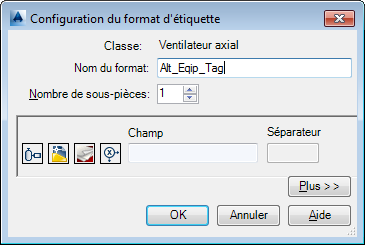

- Dans le volet Paramètres de classe, sous Format d'étiquette, cliquez sur Nouveau.
- Dans la boîte de dialogue Configuration du format d'étiquette, effectuez les opérations suivantes :
- Dans la zone Nom du format, entrez le nom du nouveau format (p. ex. Alt_Equip_Tag).
- Dans la zone Nombre de sous-pièces, entrez un nombre ou cliquez sur les flèches jusqu'à ce que le nombre voulu soit affiché.
Cliquez sur l'icône Expression (la dernière de la ligne).

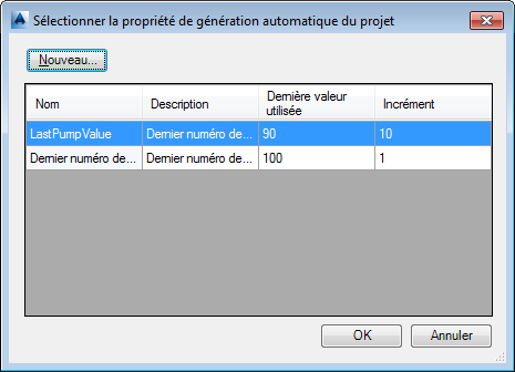

Cliquez sur l'icône Projet.
- Dans la boîte de dialogue Sélectionner la propriété de génération automatique du projet, cliquez sur Nouveau.

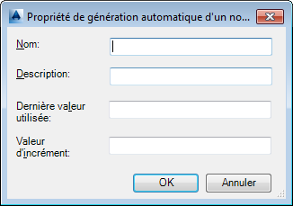

- Dans la boîte de dialogue Propriété de génération automatique d'un nouveau projet, effectuez les opérations suivantes :
- Dans la zone Nom, entrez le nom de la nouvelle propriété.
- Dans la zone Description, entrez la description de la nouvelle propriété.
- Dans la zone Dernière valeur utilisée, entrez la valeur à utiliser pour la dernière valeur de la nouvelle propriété.
- Dans la zone Valeur d'incrément, entrez la valeur d'incrément de la nouvelle propriété.
