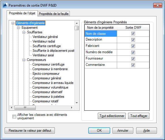

L'onglet Propriétés de l'objet se divise en deux volets. Le volet de gauche affiche l'arborescence des classes. Le volet de droite affiche la liste des propriétés.
L'arborescence des classes affiche une liste de noeuds pour tous les éléments qui peuvent être ajoutés à un projet ou tous les éléments qui existent actuellement dans un projet.
Vous ne pouvez sélectionner qu'un seul noeud à la fois dans l'arborescence des classes.
Les noeuds sélectionnés offrent un menu contextuel comportant deux options.
La liste des propriétés affiche les propriétés du noeud de classe actuellement sélectionné. Pour chaque noeud, les propriétés se divisent en deux catégories : les propriétés héritées du noeud parent (en gris) et les propriétés appartenant au noeud sélectionné (en blanc).
Les propriétés héritées sont toujours répertoriées en premier et ne peuvent être modifiées que si vous sélectionnez un noeud supérieur dans l'arborescence des classes. Par exemple, si vous ne souhaitez pas inclure la propriété Poids dans l'illustration ci-dessus, vous devrez sélectionner le noeud Equipement dans l'arborescence.

Contrôle l'affichage des éléments dans l'arborescence des classes. Lorsque cette option est activée, l'arborescence affiche uniquement les noeuds des éléments qui existent dans le projet. Dans le cas contraire, l'arborescence affiche la liste complète des noeuds tels qu'ils apparaissent dans la boîte de dialogue Configuration du projet.
Rétablit les paramètres de sortie DWF par défaut, si vous les avez modifiés et souhaitez rétablir les paramètres d'origine.
Vous ne pouvez définir les paramètres de sortie DWF P&ID que si un projet est ouvert.
Par défaut, toutes les propriétés des arborescences Eléments d'ingénierie et Eléments hors ingénierie sont incluses.
