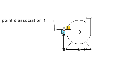

  5. Dans l'onglet Paramètres de la palette de création de blocs, cliquez sur Paramètre de point et placez un paramètre (p. ex. sur l'admission de la pompe).
  6. Cliquez avec le bouton droit sur le paramètre. Cliquez sur Propriétés.
  7. Dans la palette Propriétés, sous Etiquettes de propriété, cliquez sur Positionner l'étiquette. Entrez attachmentpoint1.
  8. Cliquez sur un espace vide dans le dessin, puis appuyez sur la touche Echap.

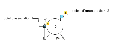

  9. Créez un autre paramètre (p. ex. à l'échappement de la pompe) et étiquetez-le attachmentpoint2.
  10. Enregistrez les modifications et fermez l'éditeur de blocs.
