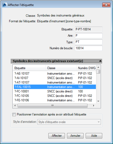

Si votre administrateur a configuré un format d'étiquette, la boîte de dialogue Affecter l'étiquette s'affiche lorsque vous ajoutez un composant ou une ligne exigeant une étiquette.
Vous ajoutez des composants et des lignes à un dessin ou un modèle à partir d'un ruban ou d'une palette d'outils. Si vous ne connaissez pas les données d'étiquetage au moment de l'insertion du composant ou de la ligne, vous pouvez ajouter ces données à un modèle 3D ultérieurement en cliquant sur l'onglet Début
groupe de fonctions Insertion de pièce
Affecter l'étiquette et en cliquant sur le composant ou la ligne.
