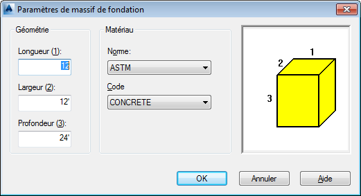

Modifie le massif de fondation d'une structure.
Modifie les paramètres de géométrie du massif de fondation sélectionné. Les valeurs numériques indiquées entre parenthèses correspondent à la géométrie identifiée dans l'image d'aperçu.
Définit la longueur du massif de fondation.
Définit la largeur du massif de fondation.
Définit la profondeur du massif de fondation.
Permet de modifier la norme de matériau et le code de matériau.
Spécifie la norme de matériau du massif de fondation.
Indique le code de matériau du massif de fondation.
