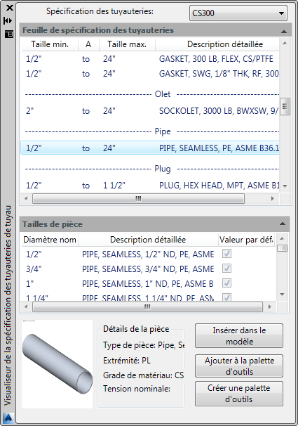

Visualiseur de la spécification des tuyauteries
Vous pouvez utiliser le Visualiseur de la spécification des tuyauteries pour afficher une feuille de spécification des tuyauteries et placer des éléments de cette feuille dans un modèle de tuyauterie.
Trouver
 Ruban : Onglet Début groupe de fonctions Insertion de pièce Visualiseur de la spécification des tuyauteries
Propriétés générales
Affiche la spécification des tuyauteries courante dans AutoCAD Plant 3D et permet d'ouvrir et d'afficher une feuille de spécification des tuyauteries, d'insérer des pièces de cette feuille dans un modèle, ainsi que de modifier les palettes d'outils.
