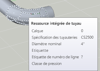

Après avoir ajouté un composant ou un segment de ligne à un dessin, vous pouvez consulter rapidement les données du composant ou du segment de ligne en plaçant le réticule par-dessus.
Lorsque vous placez le réticule sur un composant, les valeurs contenues dans les champs Nom de la classe et Etiquette pour ce composant s'affichent dans une info-bulle.
Si vous placez le réticule sur un segment de ligne, le type de ligne, l'étiquette et les données de début et de fin sont affichés dans une info-bulle.
Les objets placés dans des modèles 3D et qui ont ou peuvent avoir des données associées affichent une info-bulle présentant les données qui leur sont actuellement attribuées. Si aucune donnée n'est attribuée à un objet, l'info-bulle affiche uniquement le nom de l'objet.
