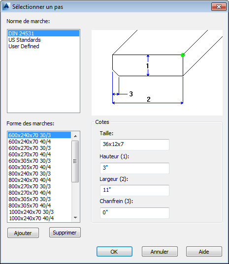

Spécifie la norme de marche, la forme des marches et les cotes de l'escalier.
Définit la norme de marche utilisée pour les pas.
Définit la forme des marches.
Crée une forme de marche et l'ajoute à la liste.
Supprime une forme de marche de la liste.
Définit les paramètres de géométrie des pas. Les valeurs numériques indiquées entre parenthèses correspondent à la géométrie étiquetée dans l'image d'aperçu.
Indique la taille globale d'un pas.
Indique la hauteur du giron.
Indique la largeur du giron.
Indique la taille du chanfrein.
