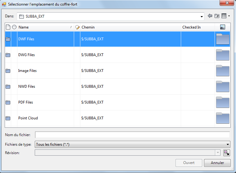

Boîte de dialogue Associer une référence externe connexe
Attache un fichier n'appartenant pas au projet à partir du coffre-fort.
Vous pouvez attacher une référence externe, directement depuis le coffre-fort. Les fichiers AutoCAD DWG, ainsi que d'autres types de fichiers tels que les fichiers PDF et NWD sont pris en charge.
Regarder dans
Indique un dossier Vault pour sélectionner le fichier à attacher.
Ouvrir
Attachez le fichier. La boîte de dialogue Attacher d'AutoCAD s'affiche pour le type de fichier.
Remarque : Vous ne pouvez pas attacher des fichiers AutoCAD Plant 3D ou P&ID DWG contenant des objets Plant. Les dessins qui contiennent des objets Plant doivent d'abord être copiés dans le projet actuel.
