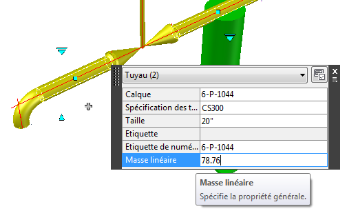

Pour définir un poids de tuyauterie dans un modèle
- Dans la zone de dessin, sélectionnez une tuyauterie.
- Cliquez avec le bouton droit dans le modèle.
- Dans le menu contextuel, choisissez Propriétés.
- Dans la palette des propriétés
Groupe de fonctions Plant 3D
Masse linéaire, entrez une masse linéaire (par exemple : 78,76).
Après avoir défini le poids linéaire (pour la tuyauterie et la structure), le poids est calculé à partir de la longueur.
Remarque : Vous pouvez utiliser la commande cui pour afficher le poids et la masse linéaire des tuyauteries, supports de tuyauterie, équipements et structures dans la fenêtre Propriétés rapides.

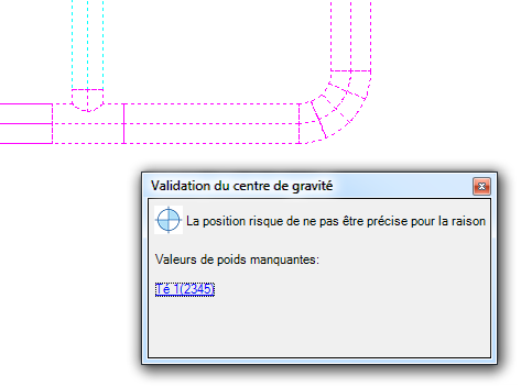

Pour activer la validation du centre de gravité en temps réel
Si le centre de gravité actif est désactivé, dans le ruban Analyse, cliquez sur Centre de gravité actif.
- Sur la ligne de commande, entrez plantcogvalidationswitch.
- Entrez activé.
- Dans la zone de dessin, sélectionnez au moins un objet Plant pour lequel un poids est défini.
- Sélectionnez au moins un composant pour lequel aucun poids n'est défini.
La boîte de dialogue Validation du centre de gravité s'affiche.
Remarque : Vous pouvez cliquer sur les liens de la fenêtre de validation pour effectuer un zoom et mettre en surbrillance le composant pour lequel aucun poids n'a été défini. Si vous voulez geler la liste lorsque vous sélectionnez des composants et définissez des poids, vous pouvez désactiver la validation de poids en temps réel.
Pour désactiver la validation du centre de gravité en temps réel
La désactivation du centre de gravité actif désactive également la validation. Pour activer le centre de gravité actif sans désactiver la validation, procédez comme suit :
- Entrez inactif.
La désactivation de la validation du poids en temps réel ne ferme pas la fenêtre Validation du centre de gravité.
