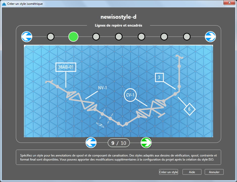

  5. Cliquez sur Créer. La fenêtre de création de style isométrique s'affiche.

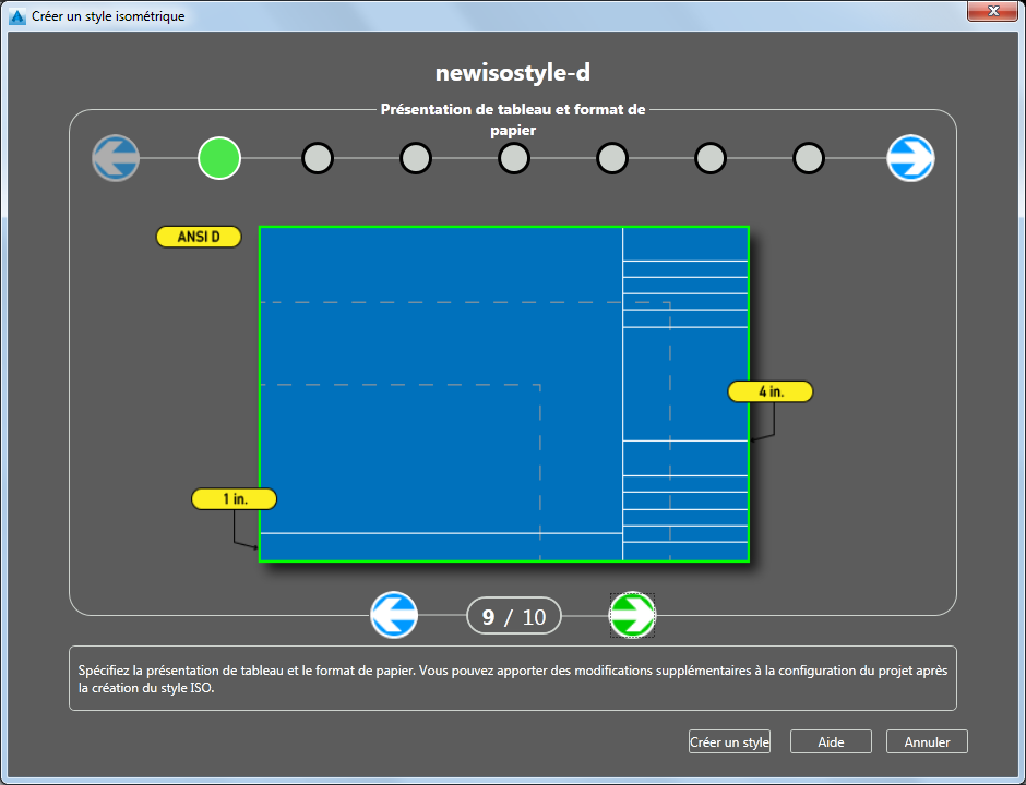

  6. Dans la partie inférieure, cliquez sur les flèches de gauche et de droite pour sélectionner la présentation des tableaux et la taille de la feuille. Par exemple, ANSI D avec une zone de nomenclature de 4 pouces sur la gauche.
  7. Dans la partie supérieure, cliquez sur la flèche de droite pour afficher la catégorie suivante.
  8. Répétez les étapes 6 et 7 jusqu'à ce que toutes les valeurs de toutes les catégories soient spécifiées.
