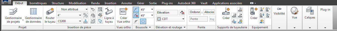

L'onglet Début de Tuyauterie 3D contient les groupes de fonctions et les commandes dont vous avez besoin pour créer et modifier un modèle de tuyauterie. Cet onglet contient les groupes de fonctions suivants :
L'onglet Début de Tuyauterie 3D fait partie de l'espace de travail Tuyauterie 3D.

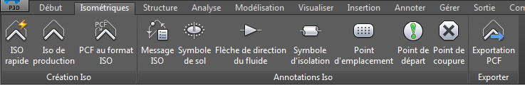

L'onglet Isométriques affiche des options pour l'utilisation de dessins isométriques. Cet onglet contient les groupes de fonctions suivants :
L'onglet Isométriques fait partie de l'espace de travail Tuyauterie 3D.

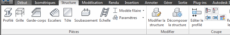

L'onglet Structure affiche des options pour l'utilisation des structures. Cet onglet contient les groupes de fonctions suivants :
L'onglet Structure fait partie de l'espace de travail Tuyauterie 3D.

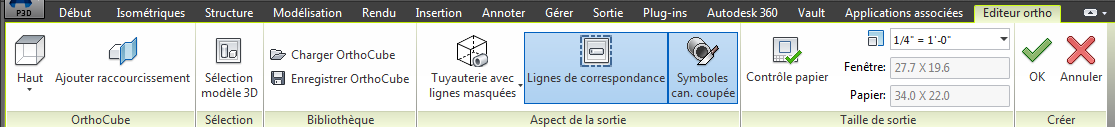

Lorsque vous accédez à l'environnement orthographique spécialisé en cliquant sur le bouton Créer Vue ortho dans l'onglet Début, un onglet de ruban contextuel devient disponible. Il contient des commandes spécifiques à l'environnement de modification orthographique. L'onglet se ferme lorsque vous quittez cet environnement.
L'onglet Editeur ortho affiche des options pour l'utilisation des configurations de vue orthographique. Cet onglet contient les groupes de fonctions suivants :
L'onglet contextuel Editeur ortho fait partie de l'espace de travail Tuyauterie 3D.

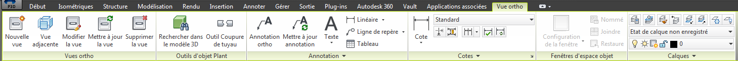

Lorsque vous accédez à l'environnement orthographique spécialisé en créant ou en ouvrant un dessin dans l'onglet Fichier DWG orthographique du Gestionnaire de projets, cet onglet de ruban contextuel spécial devient disponible. Il contient des commandes spécifiques à l'environnement de vue orthographique. Cet onglet contextuel et les groupes de fonctions associés s'affichent en vert afin de vous indiquer que vous vous trouvez dans un environnement spécialisé. L'onglet se ferme lorsque vous quittez cet environnement.
L'onglet Vue ortho affiche des options pour l'utilisation des dessins orthographiques. Cet onglet contient les groupes de fonctions suivants :
L'onglet contextuel Vue ortho fait partie de l'espace de travail Tuyauterie 3D.

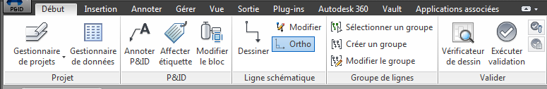

L'onglet Début de P&ID affiche des options pour l'utilisation des dessins P&ID. Cet onglet contient les groupes de fonctions suivants :
L'onglet Début de P&ID fait partie des espaces de travail PIP P&ID, ISO P&ID, ISA P&ID, DIN P&ID et JIS/ISO P&ID.
