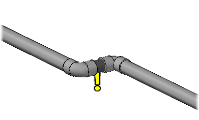

Pour remplacer un composant de tuyauterie dans le modèle
- Dans la zone de dessin, cliquez sur le substitut pour le sélectionner.
- Cliquez sur la poignée de substitution, puis, dans la palette de substitution, cliquez sur le nouvel élément.
