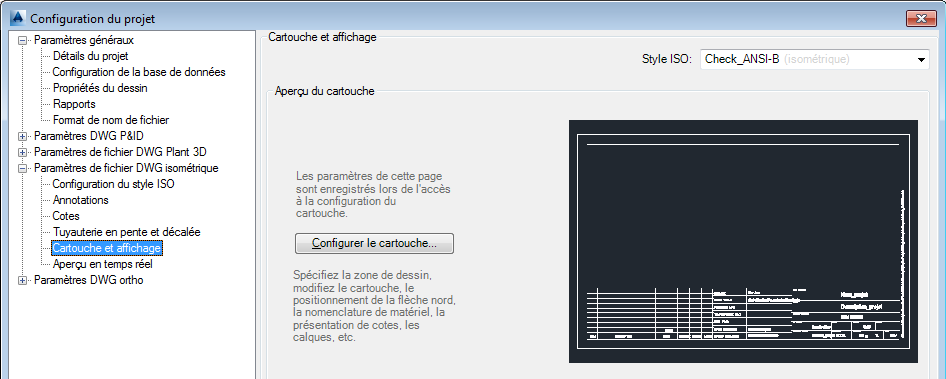

  1. Dans l'arborescence Configuration de projet, développez Paramètres de fichier DWG isométrique. Cliquez sur Cartouche et affichage.
  2. Dans le volet Cartouche et affichage, en regard de Style Iso, sélectionnez un style dans la liste déroulante.
  3. Sous Aperçu du cartouche, cliquez sur Configurer le cartouche.

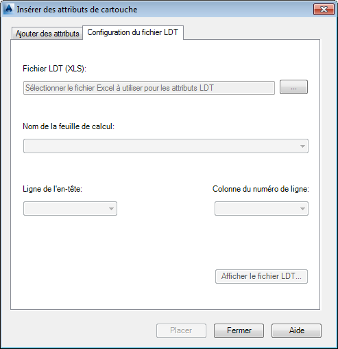

  5. Dans la boîte de dialogue Insérer des attributs de cartouche, cliquez sur l'onglet Configuration du fichier LDT et effectuez les opérations suivantes :
    • Sous Fichier LDT (XLS), cliquez sur le bouton [...] et accédez à l'emplacement du fichier LDT à utiliser. Cliquez sur le fichier LDT, puis cliquez sur Ouvrir. Les informations de la feuille de calcul que vous avez sélectionnée s'affichent dans les zones Nom de la feuille de calcul, Ligne de l'en-tête et Colonne du numéro de ligne.
    • Cliquez sur Afficher le fichier LDT pour afficher un aperçu de la table de désignation de ligne.
