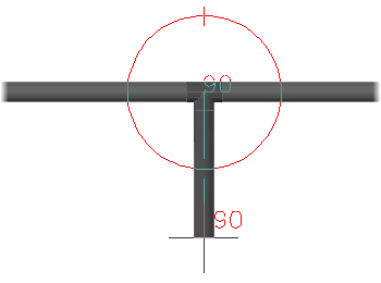

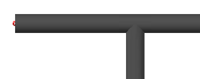

Pour créer une branche en T
- Sélectionnez un tuyau dans le dessin.
- Vers le milieu du tuyau, cliquez sur la poignée de continuité.
- Cliquez dans le dessin pour spécifier le point suivant de la branche.
- Appuyez sur Entrée pour terminer le routage du tuyau.

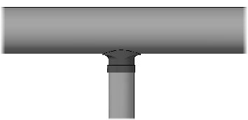

Pour créer une branche olet
- Dans le ruban, cliquez sur l'onglet Début
groupe de fonctions Insertion de pièce
Visualiseur de la spécification des tuyauteries.
- Dans la Feuille de spécification des tuyauteries, sélectionnez un olet (p. ex. Sockolet).
- Dans le Visualiseur de la spécification des tuyauteries de tuyau, cliquez sur Insérer dans le modèle.
- Si le point d'insertion ne se trouve pas au port voulu, appuyez sur la touche Ctrl.
- Maintenez la touche Maj enfoncée et cliquez avec le bouton droit dans la zone de dessin, puis cliquez sur un accrochage aux objets (p. ex. Milieu).
- Cliquez pour spécifier un point d'accrochage sur la tuyauterie.
- Cliquez sur une rotation olet ou appuyez sur Entrée pour spécifier zéro.
- Appuyez sur Entrée.
- Dans la zone de dessin, cliquez sur l'olet pour le sélectionner.
- Cliquez sur la poignée de continuité pour créer une branche.
- Dans la zone de dessin, cliquez pour spécifier le point suivant de la branche.

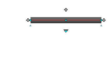

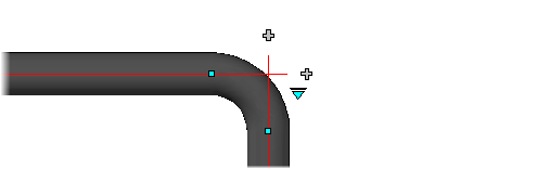

Pour créer une branche à partir de raccords
- Dans la zone de dessin, cliquez sur un raccord (p. ex. un coude).
- Cliquez sur une poignée de continuité de branche.
La poignée de continuité qui n'est pas située sur un port ouvert est une poignée de continuité de branche.

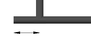

Pour créer une branche à une distance précise d'un collecteur
Dans la plupart des cas, vous pouvez utiliser la saisie dynamique pour garantir un positionnement précis. Si la saisie dynamique n'est pas disponible, cette procédure décrit l'utilisation de l'accrochage aux objets Depuis pour placer des composants.
Router le tuyau.
- Maintenez la touche Maj enfoncée et cliquez avec le bouton droit de la souris dans la zone de dessin, puis cliquez sur Depuis.
- Maintenez la touche Maj enfoncée et cliquez avec le bouton droit de la souris dans la zone de dessin, puis cliquez sur Noeud.
- Cliquez pour spécifier un point à l'extrémité d'un collecteur.

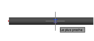

- Maintenez la touche Maj enfoncée et cliquez avec le bouton droit de la souris dans la zone de dessin, puis cliquez sur Proche.
- Placez le curseur de la souris sur le collecteur pour afficher le glyphe ACCROBJ (ne cliquez pas).
Vous êtes à présent en train de suivre le collecteur.
- Entrez une distance pour créer la branche (p. ex. 24).
