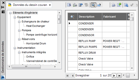

Le Gestionnaire de données permet de visualiser, modifier, importer et exporter des données de dessin et de projet et de générer divers rapports.
Le Gestionnaire de données permet d'exporter des données de dessins et de projets, de modifier ces données en externe et de les réimporter.
Utilisez l'arborescence du Gestionnaire de données pour filtrer et afficher des données ainsi que pour générer des rapports.
Vous pouvez exporter des données et des rapports contenant des données P&ID et Plant 3D, et exporter des données vers des fichiers Microsoft® Excel®, des fichiers de valeurs séparées par des virgules (CSV) ou des fichiers PCF (format de composant de tuyauterie) (Plant 3D uniquement).
Vous pouvez accéder directement aux détails d'un objet Plant à partir de son enregistrement dans la table de données du Gestionnaire de données.
Dans les dessins P&ID, vous pouvez faire glisser des annotations à partir de la table de données du Gestionnaire de données vers la zone de dessin.
