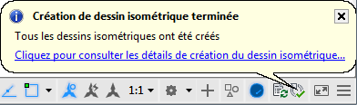

    La boîte de dialogue se ferme et les dessins isométriques sont créés en arrière-plan. Vous pouvez contrôler la création du dessin Iso dans la barre d'état.
  8. Après quelques instants, un message bulle Création de dessin isométrique terminée s'affiche.
  9. Cliquez dans la bulle pour afficher les résultats de la création de dessin isométrique et ouvrir le dessin.
