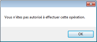

    Si votre utilisateur n'inclut pas le rôle d'administrateur, vous ne pouvez pas créer un projet Vault. Les rôles du coffre-fort sont définis dans la console Autodesk Data Management Server Console.
    Remarque : A compter d'AutoCAD Plant 3D 2016, le rôle d'administrateur Vault est requis uniquement lors de la création du premier projet. Les autres projets ne requièrent pas le rôle d'administrateur.

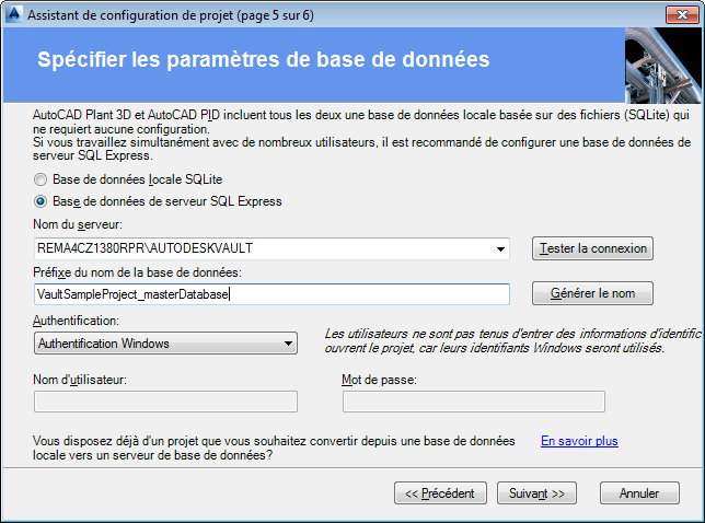

  4. Sur la page Spécifier les paramètres de base de données, spécifiez le serveur et le préfixe de la base de données du projet Plant.
    Vous devez utiliser SQL Server pour les projets Vault. Vous pouvez utiliser le même serveur SQL Server que celui utilisé par Autodesk Vault, mais la base de données est différente pour chaque projet Plant.

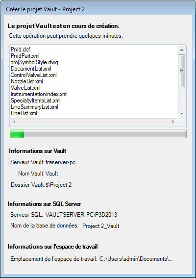

  5. Cliquez sur Suivant, puis sur Terminer pour fermer l'assistant de configuration de projet.
    Le projet est téléchargé sur le serveur de coffre-fort.
