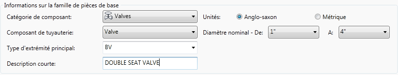

  1. Dans l'onglet Editeur de catalogues, cliquez sur Créer un composant.
  2. Cliquez sur Personnalisé - Graphiques basés sur des blocs AutoCAD DWG.
  3. Dans les informations sur la famille de pièces de base, cliquez sur une catégorie de composant (par exemple, Vannes).
  4. Cliquez sur un type de composant (par exemple, Vanne).
  5. Entrez une description courte (p. ex. DOUBLE SEAT VALVE).
  6. Cliquez sur un type d'extrémité principal (p. ex. BV). Vous pouvez également entrer une valeur si le type d’extrémité en question ne figure pas dans le catalogue.
  7. Entrez le nombre de ports (par exemple 4). Cette valeur doit correspondre au nombre de ports ajoutés aux blocs de composants personnalisés.

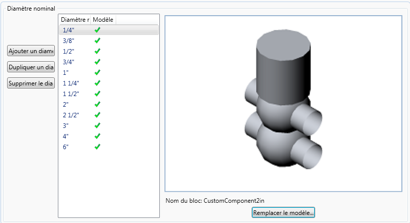

  1. Dans la zone Plage de diamètres nominaux, spécifiez un intervalle de diamètres nominaux. Par exemple, de 1" à 4".
  2. Cliquez sur Créer.
  3. Dans le volet Editeur de composants de tuyauterie, cliquez sur l'onglet Diamètres nominaux.
  4. S'il existe des diamètres nominaux que vous ne souhaitez pas dans la colonne Diamètre nominal, cliquez sur un diamètre nominal. Cliquez sur Supprimer le diamètre nominal.
  5. Dans la zone Diamètre nominal, sélectionnez un diamètre pour définir un bloc et des propriétés (p. ex. 4 pouces).
  6. Cliquez sur Sélectionner un modèle.
  7. Dans la boîte de dialogue Sélectionner une définition de bloc, ouvrez un dessin et cliquez sur un bloc possédant des orifices spécifiés à l'aide de plantpartconvert.
  8. Dans la zone Propriétés de l'orifice de connexion, entrez le Diamètre extérieur du tuyau correspondant (p. ex. 4,5).
