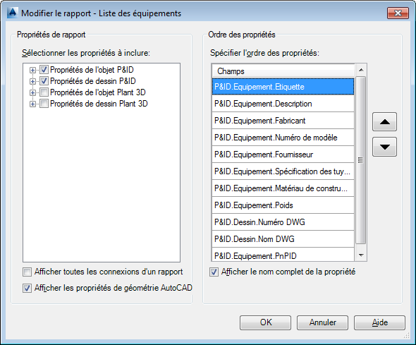

- Dans la boîte de dialogue [Nouveau nom de rapport ], dans le volet Propriétés de rapport, arborescence Sélectionner les propriétés à inclure, développez la définition de classe dont vous souhaitez configurer les champs (p. ex. Equipement).
Remarque :
Si vous créez un gabarit de rapport Plant 3D, vous pouvez spécifier des propriétés d'objet ou de dessin Plant 3D ou les trier de la façon appropriée. Les données Plant 3D ne sont incluses dans le rapport que si un objet P&ID correspondant avec la même étiquette existe dans le projet.
- Cliquez sur les propriétés à inclure dans le rapport.
- Dans la liste Champs du volet Ordre des propriétés, cliquez sur un champ à déplacer. Utilisez les flèches vers le haut ou vers le bas pour modifier l'ordre d'apparition des champs dans le Gestionnaire de données. L'ordre de haut en bas des champs dans la liste Champs est reproduit de gauche à droite dans le Gestionnaire de données.
- Répétez les étapes 7 et 8 pour chacune des propriétés disponibles à inclure dans le rapport.
