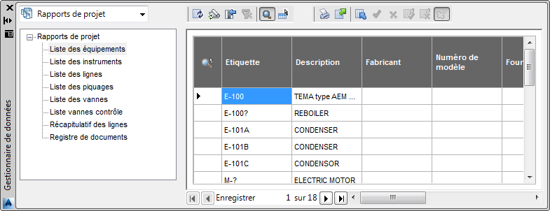

- Dans le Gestionnaire de projets, cliquez sur la liste déroulante Rapports
Rapports.
- Dans la liste déroulante du Gestionnaire de données, cliquez sur Rapports de projet.
- Dans l'arborescence du Gestionnaire de données, effectuez l'une des opérations suivantes :
- Pour exporter un rapport, cliquez sur le rapport à exporter.
Dans la barre d'outils, cliquez sur Exporter. Passez à l'étape 3.
- Pour exporter plusieurs rapports, cliquez sur Rapports de projet.
Dans la barre d'outils, cliquez sur Exporter. Passez à l'étape 4.

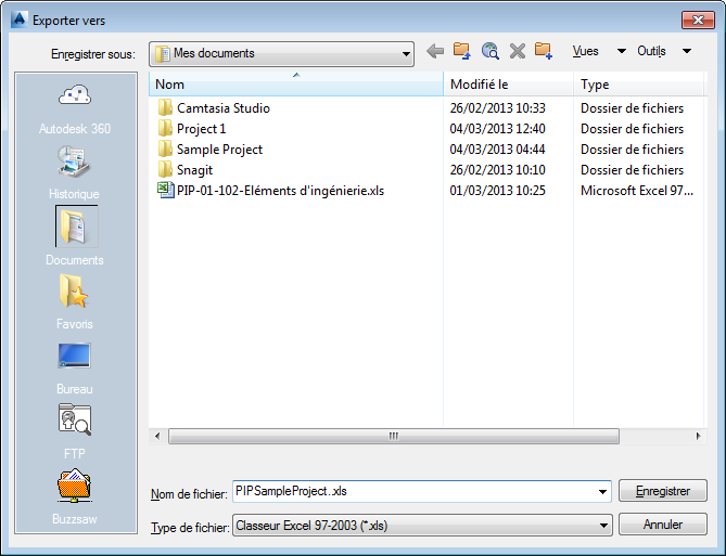

- Dans la boîte de dialogue Exporter vers, effectuez les opérations suivantes :
- Recherchez et sélectionnez un dossier où enregistrer le fichier de rapport exporté.
- Dans la liste Type de fichier, sélectionnez le format de fichier du rapport : XLS (valeur par défaut), XLSX ou CSV.
- Dans la zone Nom du fichier, entrez le nom de fichier du rapport ou acceptez le nom par défaut.
- Cliquez sur Enregistrer.

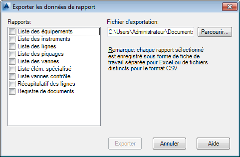

- Dans la boîte de dialogue Exporter les données de rapport, effectuez les opérations suivantes :
- Sous Rapport, sélectionnez un ou plusieurs types de rapport à inclure dans le rapport.
- Sous Fichier d'exportation, vérifiez le nom de rapport par défaut et le chemin d'accès au fichier. Le cas échéant, cliquez sur Parcourir pour indiquer un autre nom de fichier ou un autre chemin d'accès pour le rapport.
Remarque :
Par défaut, les rapports sont exportés dans le dossier contenant vos documents.
- Cliquez sur le bouton Exporter.
Remarque :
Le bouton Exporter ne s'active que lorsque vous sélectionnez un ou plusieurs types de rapport et avez spécifié un fichier d'exportation.
