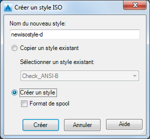

    • Pour créer un style, cliquez sur Créer un style Iso. Dans la boîte de dialogue Nouveau style Iso, entrez un nom et sélectionnez un style sur lequel baser le nouveau style. Le nouveau nom apparaît dans la zone Style Iso.

Pour créer un style Iso
  1. Dans le ruban, cliquez sur l'onglet Début groupe de fonctions Projet Gestionnaire de projets Configuration de projet.
  2. Dans la boîte de dialogue Configuration de projet, développez Paramètres de fichier DWG isométrique. Cliquez sur Configuration de style Iso.
  3. Dans le volet Configuration de style Iso, cliquez sur Créer un style Iso.
  4. Dans la zone Nom de la boîte de dialogue Créer un style Iso, entrez le nom du nouveau style Iso.
  5. Dans la liste A partir du style existant, cliquez sur un style Iso à utiliser comme base pour le nouveau style.
  6. Cliquez sur Créer.
