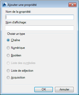

  5. Dans la boîte de dialogue Ajouter une propriété, effectuez les opérations suivantes :
    • Dans la zone Nom de la propriété, entrez le nom de la nouvelle propriété. Ce nom ne peut pas contenir d'espaces.
    • Dans la zone Nom d'affichage, entrez le nom à afficher pour la nouvelle propriété dans le Gestionnaire de données ou la palette des propriétés.
    • Sous Choisir un type, sélectionnez un des types de données disponibles.

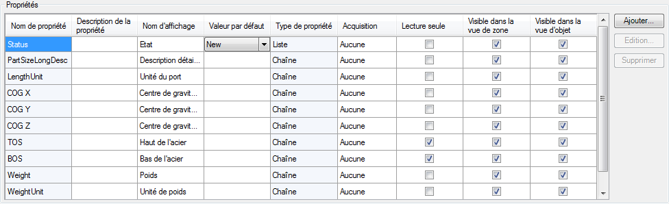

  4. Dans le volet Paramètres de classe, sous Propriétés, effectuez les opérations suivantes :
    • Modifiez la valeur de la propriété Nom d'affichage. (Cette information est affichée dans le Gestionnaire de données.)
    • Modifiez la valeur de la propriété Valeur par défaut.
    • Ajoutez ou supprimez des propriétés personnalisées selon vos besoins pour la définition de classe ou de ligne.
    • Le cas échéant, modifiez les valeurs des autres propriétés (p. ex. format d'étiquette, style d'annotation, etc.).
