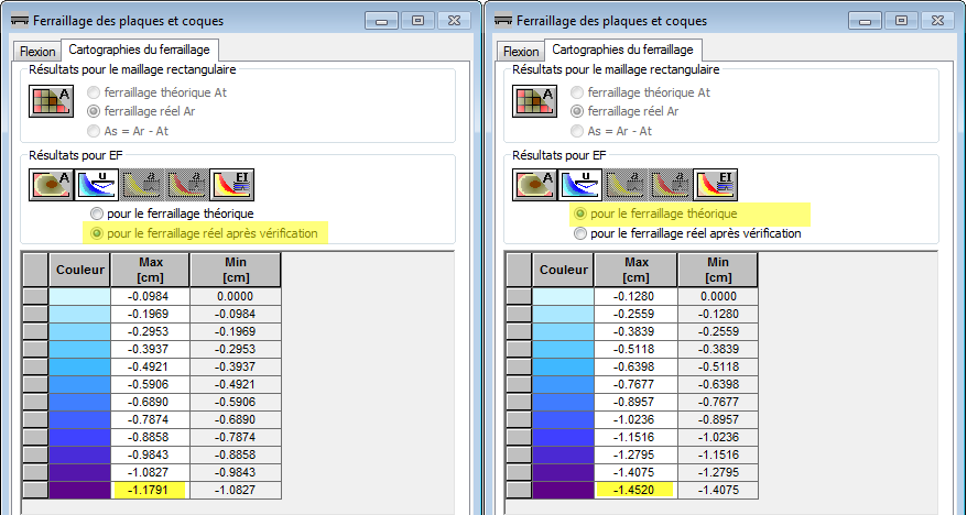

  5. Dans le coin supérieur gauche de la boîte de dialogue Dalle - cartographie d'armature, sélectionnez la vue X-.
    La partie inférieure de la zone d'armature réelle pour la direction X s'affiche dans la vue.
  6. Dans la boîte de dialogue Armature des plaques et coques, accédez à l'onglet Cartographies d'armature, puis définissez les options suivantes :
    • Dans la zone Résultats pour EF, cliquez sur (cartographie de la flèche),
    • Utilisez les options pour l'armature réelle après la vérification et pour l'armature théorique pour comparer les flèches avant et après la vérification.
