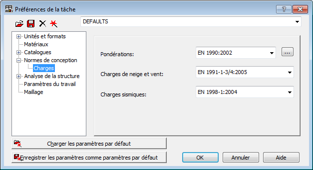

  1. Pour vérifier que les codes de charges appropriés sont disponibles, sélectionnez Outils > (Préférences de la tâche) dans la barre de menus.
    Remarque : Les préférences de la charge contrôlent uniquement les paramètres pour le projet en cours.
  2. Dans la boîte de dialogue Préférences de la tâche, dans le groupe de fonctions de gauche, cliquez sur le signe + pour développer la zone Normes de conception, puis cliquez sur Charges. Les pondérations, charges de neige et de vent, et charges sismiques pour le projet en cours s'affichent, comme illustré ci-dessous.
  3. Développez la liste déroulante des charges de neige et vent et terminez par EN 1991-1-3/4:2005. Cliquez sur OK pour fermer la boîte de dialogue.

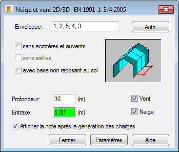

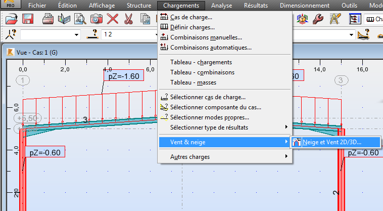

  4. Pour appliquer les nouvelles charges, dans la barre de menus, sélectionnez Charges > Neige et Vent > Neige et Vent 2D/3D (comme illustré ci-dessous) ou dans la barre d'outils Charges sur les barres (généralement sur le côté droit de l'écran), cliquez sur (Charges de neige et vent 2D/3D).
  5. Dans la boîte de dialogue Neige et Vent 2D/3D, cliquez sur Auto pour sélectionner tous les nœuds existants, générez une enveloppe automatique et définissez les paramètres suivants :
    • Profondeur totale : 30,00 m
    • Espacement : 5,00 m
    • Sélectionnez Afficher la note après la génération des charges.
  6. Cliquez sur Paramètres et notez les informations de la boîte de dialogue. Conservez les paramètres par défaut.
  7. Cliquez sur Générer.

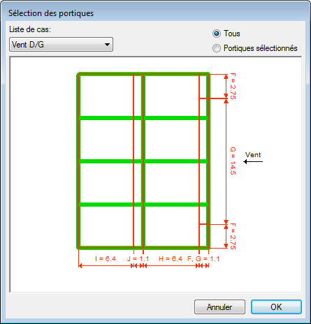

  8. Dans la boîte de dialogue Sélection des portiques, vérifiez que l'option Tous est sélectionnée. Des charges de vent sont générées sur tous les portiques.
  9. Dans la liste de cas, sélectionnez Vent D/G. Cette option définit la direction du vent de la droite vers la gauche, comme illustré ci-dessous.
  10. Cliquez sur OK.

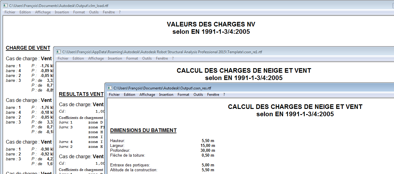

  11. Trois fenêtres s'ouvrent. Elles contiennent les notes de calcul pour les charges de vent, les résultats de vent ainsi que les dimensions de la structure et les données de vent, comme illustré ci-dessous. Les notes de calcul vous permettent d'examiner tous les paramètres des charges générées.
  12. Fermez ou réduisez les fenêtres de notes et la boîte de dialogue Neige et vent 2D/3D.

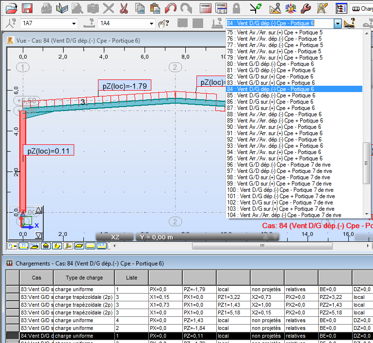

  13. Toutes les charges s'affichent dans la fenêtre Vue. Pour afficher chaque cas de charge en mode graphique, sélectionnez un cas de charge dans la liste déroulante Cas, comme indiqué ci-dessous, ou sélectionnez les cas dans la boîte de dialogue Charges – Cas.
  14. Lorsque vous avez terminé la révision des différents cas de charge, revenez au cas de charge G.
