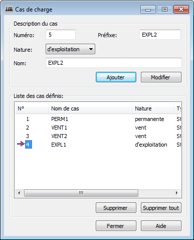

Découvrez comment définir des cas de charges permanentes, de vent et d'exploitation.
La présentation est divisée en trois parties : Vue, boîte de dialogue Types de charges et tableau Cas de charges.
La charge PERM1 est ajoutée à la liste des cas définis (voir l'illustration à l'étape 6) et une nouvelle ligne est créée dans le tableau Cas de charges.
Le cas de charge VENT1 est ajouté à la liste des cas définis.
La charge EXPL1 est ajoutée à la liste des cas définis et toutes les charges sont maintenant prêtes à être appliquées sur la structure.
