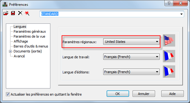

  2. Cliquez sur Outils Préférences.
    Vous pouvez également cliquer sur (Outils) dans la barre d'outils Standard en haut de la fenêtre du programme. Puis cliquez sur (Préférences) dans la barre d'outils Outils.
    La boîte de dialogue Préférences s'ouvre.
  3. Assurez-vous que Langues est sélectionné dans le volet de gauche de la boîte de dialogue, puis sélectionnez United States dans la liste Paramètres régionaux.
    Remarque : Les paramètres régionaux définissent les bases de données par défaut (pour les sections et matériaux), ainsi que les unités et les normes nationales en vigueur dans un pays.
  4. Cliquez sur Accepter.

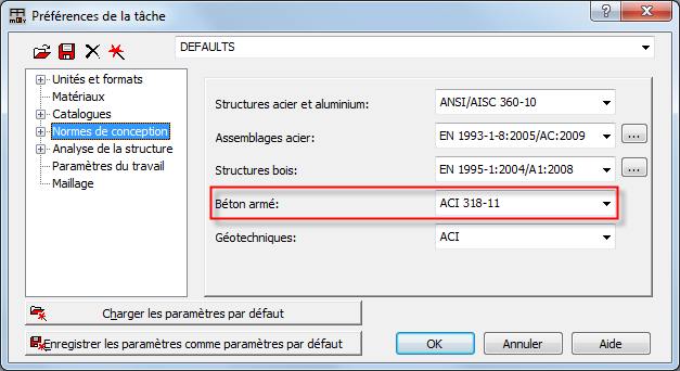

  5. cliquez sur Outils Préférences de la tâche.
    Vous pouvez également cliquer sur (Outils) dans la barre d'outils Standard en haut de la fenêtre du programme. Puis cliquez sur (Préférences de la tâche) dans la barre d'outils Outils.
    La boîte de dialogue Préférences de la tâche s'affiche.
    Conseil : Vous pouvez également cliquer sur la zone d'unités pour accéder à la boîte de dialogue Préférences de la tâche. Cette zone affiche les unités actives utilisées dans le projet et est située dans le coin inférieur droit du programme.
  6. Cliquez sur Normes de conception dans le volet gauche de la boîte de dialogue, puis vérifiez que la norme ACI 318-11 est sélectionnée pour la liste Béton armé.
  7. Cliquez sur OK.
