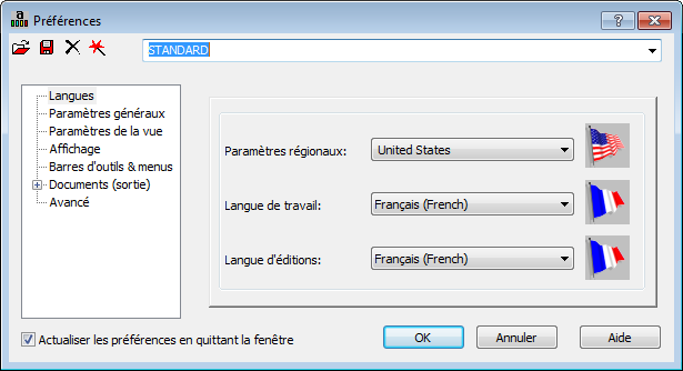

Découvrez comment démarrer une session d'étude de portique spatial et définir les préférences pour les paramètres régionaux aux Etats-Unis (unités impériales).
Nouveau projet, puis sur
(Etude d'un Portique Spatial).
Préférences.
Vous pouvez également cliquer sur
(Outils) dans la barre d'outils Standard en haut de la fenêtre du programme. Puis cliquez sur
(Préférences) dans la barre d'outils Outils.
La boîte de dialogue Préférences s'ouvre.
Le programme redémarre et les paramètres régionaux sont mis à jour selon les normes américaines applicables aux sections, matériaux, codes. Dans ce cas, les unités impériales sont utilisées.
