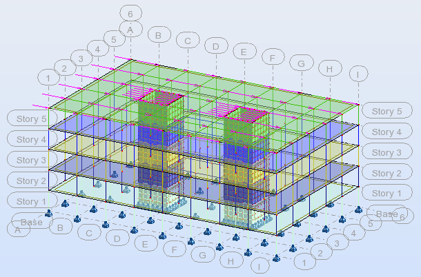

  3. Dans la liste déroulante Présentations, sélectionnez Résultats, puis Résultats - diagrammes, comme illustré ci-dessous.
  4. Pour afficher les charges plus clairement, dans la barre d'état Vue, désactivez (Croquis des sections).

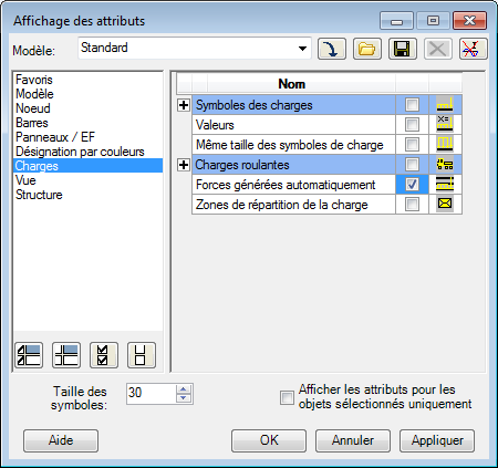

  6. Dans la boîte de dialogue Affichage des attributs, sélectionnez Charges, puis Forces générées automatiquement, comme indiqué ci-dessous. Cliquez sur OK.

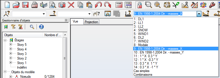

  7. Les charges PERM1 par défaut s'affichent. Pour afficher la charge sismique, développez la liste déroulante Cas de charge et sélectionnez E8:1-2005 Direction X, comme illustré ci-dessous.
    Les forces s'affichent comme indiqué ci-dessous.

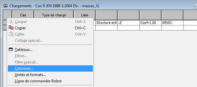

  11. Cliquez avec le bouton droit de la souris sur le tableau et sélectionnez Colonnes....
  12. Dans la boîte de dialogue Charges, sélectionnez Afficher les charges générées automatiquement dans le logiciel, puis cliquez sur OK.

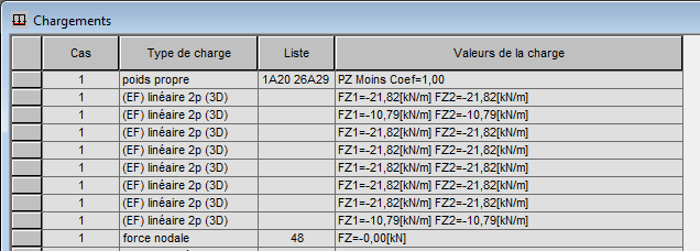

  13. Les charges s'affichent désormais comme illustré ci-dessous.

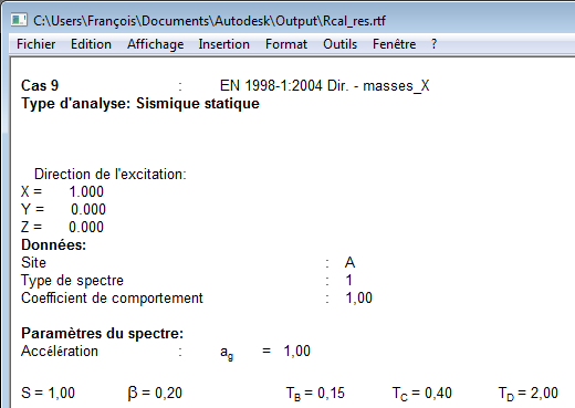

  14. Les paramètres définis et les résultats intermédiaires de l'analyse sismique peuvent également être consultés dans une note de calcul. Dans la barre de menus, cliquez sur Analyse > Notes de calcul > Note de calcul simplifiée.
  15. Faites défiler la liste vers le bas dans la fenêtre pour afficher les informations copiées dans la note, comme illustré ci-dessous.
