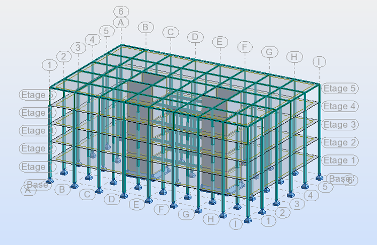

  5. Effectuez un zoom arrière et dessinez deux poutres, comme illustré ci-dessous.
  6. Passer à la vue Plan.
  7. Sélectionnez la poutre longue et copiez-la dans les autres grilles. Répétez la procédure avec la poutre la plus courte. Le bâtiment final doit ressembler à celui présenté ci-dessous.
