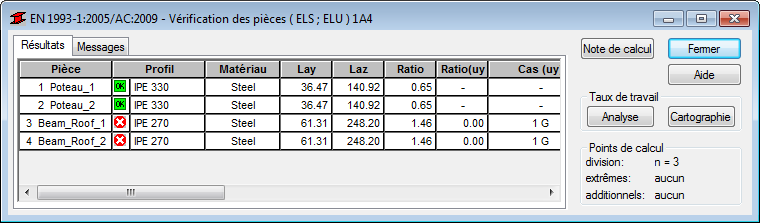

  1. Dans la barre d'outils standard, cliquez sur (Calculs).
    Remarque : Vous avez apporté des modifications aux barres et devez effectuer à nouveau les calculs.
  2. Dans la boîte de dialogue Calculs, cliquez sur Calculs pour exécuter les calculs spécifiques à l'acier. Bien que la procédure précédente a clarifié le type des barres, les poutres de toit ne sont toujours pas assez solides, comme illustré ci-dessous.
    Vous allez à présent les rendre plus solides de deux manières. Dans un premier temps, vous allez définir une classe d'acier supérieure pour une section, puis vous modifierez la taille de la section utilisée par les poutres de toit.

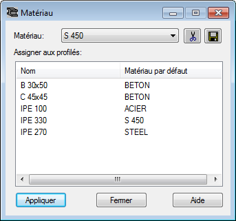

  3. Dans la barre d’outils Définition de la structure, cliquez sur (Matériau) ou dans la barre de menus, cliquez sur Géométrie > (Matériau...).
  4. Dans la boîte de dialogue Matériaux, développez la liste déroulante des matériaux et sélectionnez S 450.
  5. Sélectionnez IPE 330 (taille actuelle des poteaux) et cliquez sur Appliquer. Cliquez sur Oui lorsqu'un message d'alerte indique que vous devez réexécuter les calculs après avoir effectué cette modification. Le matériau est remplacé, comme illustré ci-dessous.
  6. Fermez la boîte de dialogue Matériau.

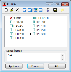

  7. Dans la barre d’outils Définition de la structure, cliquez sur (Sections de barres).
  8. Dans la boîte de dialogue Sections, sélectionnez IPE 330.
  9. Dans la zone Lignes/barres, entrez 3 4 et cliquez sur Appliquer.Les poutres changent de taille.

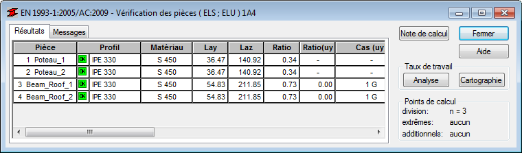

  10. Dans la barre d'outils standard, cliquez sur (Calculs).
  11. Une fois les calculs principaux terminés, dans la boîte de dialogue Calculs, sélectionnez Calculs pour réexécuter la vérification des barres.
  12. Dans la boîte de dialogue Vérification des barres, les barres indiquent à présent qu'elles sont de taille adéquate pour que la structure puisse supporter les charges.
