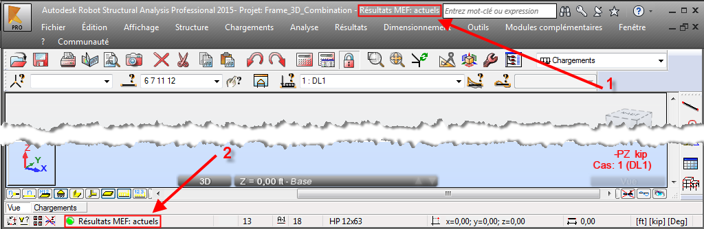

  3. Une fois les calculs terminés, les informations : Résultats MEF: actuels s'affichent :
    • Dans la partie supérieure du programme (voir l'image 1 ci-dessous),
    • Dans la partie inférieure du programme (voir l'image 2 ci-dessous)
