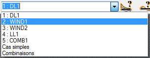

  3. Dans la zone de sélection de cas de la barre d'outils Sélection, développez le menu déroulant Cas et sélectionnez 2: WIND1.

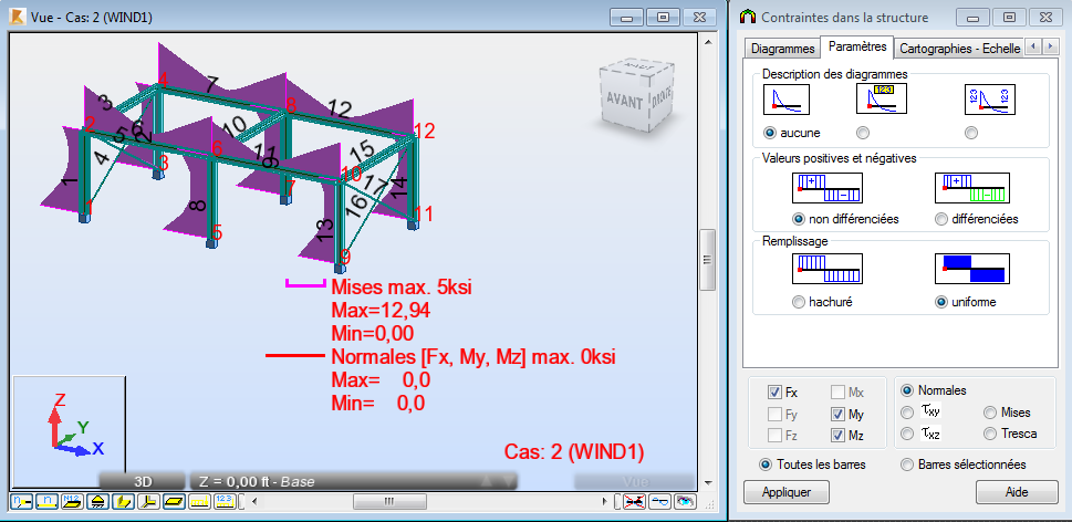

  4. Cliquez sur (Croquis des sections) en bas à gauche de la zone de dessin pour afficher les croquis des sections pour toutes les barres de la structure.
  5. Dans la boîte de dialogue Contraintes dans la structure :
    • Accédez à l'onglet Diagrammes, puis sélectionnez Max dans le groupe Mises ;
    • Accédez à l'onglet Paramètres, puis sélectionnez Uniforme dans le groupe Remplissage.
  6. Cliquez sur Appliquer.
    Une boîte de dialogue affiche la progression des calculs. Une fois les calculs terminés, les valeurs de contrainte s'affichent graphiquement dans la zone de dessin.

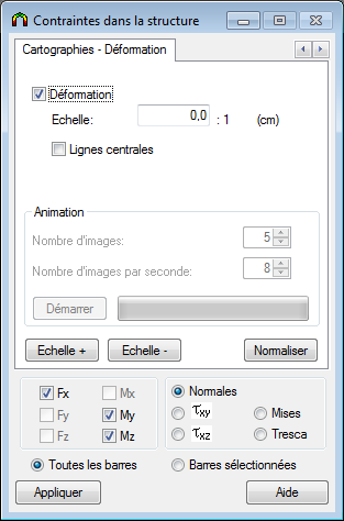

    Remarque : La boîte de dialogue Contraintes dans la structure vous permet de sélectionner les contraintes utilisateur et un jeu de types de contraintes de base (Normal, Tangente, Mises ou Tresca par exemple).
  7. Accédez à l'onglet Cartographies - déformation, sélectionnez Déformation, puis cliquez sur Appliquer. Sélectionnez cette option pour afficher les cartographies des contraintes graphiquement sur la structure déformée.
  8. Cliquez sur (Résultats Analyse des contraintes Cartographies des contraintes).
    Une autre fenêtre s'ouvre et affiche la structure avec des croquis de sections et des cartographies détaillées des contraintes, comme illustré ci-dessous.
