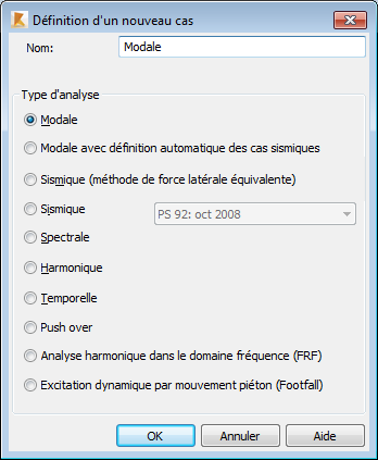

Utilisez cette boîte de dialogue pour définir de nouveaux cas dynamiques.
Types d'analyse.
Les types d'analyse suivants sont disponibles :
Dans la partie inférieure de la boîte de dialogue, deux types d’analyse de la structure sont disponibles :
Si l'analyse modale d'une structure n'est pas définie, les analyses dynamiques de la structure (spectrale sismique, sismique et temporelle) ne sont pas disponibles. Pour les analyses spectrale, sismique et temporelle, utilisez les résultats obtenus lors de l'analyse modale de la structure. La définition des paramètres de cette analyse doit être précédée par la définition d'une analyse modale d'une structure. Vous pouvez définir plus d’une analyse modale de la structure, chacune avec des paramètres différents (matrices des masses différentes, amortissement différent, etc.). Dans ce cas, les analyses spectrale sismique, spectrale ou temporelle seront effectuées pour les paramètres de l’analyse modale qui précède directement la définition sismique, spectrale ou temporelle dans la liste des cas de charge définis pour la structure étudiée.
