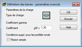

Définition des barres - paramètres supplémentaires (norme EC5)
Utilisez cette option pour définir des paramètres supplémentaires : type de charge d'un élément de structure en bois et coefficient de matériau. On y accède en cliquant sur le bouton Plus de la boîte de dialogue Définition des barres - paramètres. Le logiciel affiche la boîte de dialogue ci-dessous :
Dans la partie inférieure de la boîte de dialogue, vous pouvez définir les conditions supplémentaires pour les sections rondes sollicitées en flexion simple. Si cette option est activée, lors des calculs de la barre à section ronde sollicitée en flexion simple, les moments My et Mz seront convertis en moment résultant, qui est la somme des deux vecteurs. A partir de ce moment, le logiciel considère que la section est sollicitée en flexion simple.
