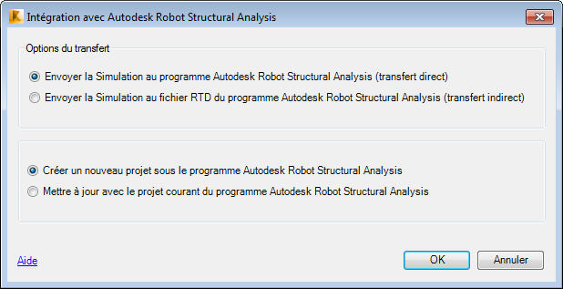

  1. Le module Intégration Inventor - Robot est démarré à partir d'Inventor
    Le module est démarré à partir du programme Inventor à l'aide du bouton Export, disponible si la Simulation est active dans le module Autodesk Inventor 2016 Frame Analysis
    La boîte de dialogue Intégration avec le programme RSA contient les fonctionnalités suivantes :
    • Envoyer la Simulation au programme Autodesk Robot Structural Analysis 2016 (transfert direct) - crée le modèle de calcul directement dans le programme Robotà partir de la Simulation courante dans le module FA. L'option n'est pas accessible, si le programme Robot n'est pas installé.
    • Enregistrer la Simulation en tant que fichier RTD Autodesk Robot Structural Analysis 2016 (transfert indirect) - ouvre la boîte de dialogue de sauvegarde standard. Le programme Robot ne doit pas être installé sur le même ordinateur.
    En outre, vous pouvez définir le mode de création du modèle en cas de transfert direct :
    • Créer un nouveau projet sous le programme Autodesk Robot Structural Analysis 2016
    • Fusionner avec le projet courant du programme Autodesk Robot Structural Analysis 2016 - modifie le projet ouvert avec Robot, après les modifications effectuées dans le module FA. Ces options ne sont pas disponibles pour le transfert indirect (au moyen d'un fichier RTD).

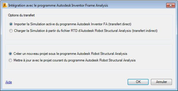

  2. Le module Intégration Inventor - Robot est démarré à partir de Robot
    Le module est démarré dans le programme à partir du menu Gestionnaire de modules (Add-inns), option Intégration Inventor - Robot.
    La boîte de dialogue Intégration avec le programme Autodesk Inventor 2016 Frame Analysis contient les fonctionnalités suivantes :
    • Importer la Simulation active du programme Autodesk Inventor FA (transfert direct) : crée le modèle de calcul directement dans le programme Robot à partir de la Simulation courante dans le module FA. L'option n'est pas accessible si le programme Autodesk Inventor n'est pas installé.
    • Charger la Simulation à partir du fichier RTD Autodesk Robot Structural Analysis 2016 (transfert indirect) - ouvre la boîte de dialogue de sauvegarde standard. Le programme Autodesk Inventor n'est doit pas être installé sur le même ordinateur.
