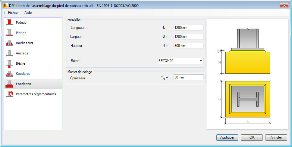

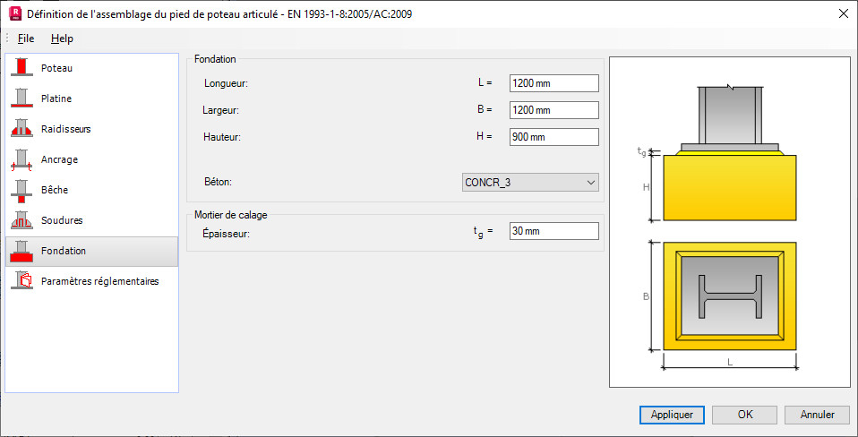

Fondation
Remarque : Cet onglet est disponible dans Autodesk Robot Structural Analysis 2016 et non dans Autodesk Revit Structure 2016.
Les options disponibles sur cet onglet permettent de déterminer les paramètres de base de la fondation ; il est aussi possible de choisir la classe du béton de la fondation. Ces informations serviront à déterminer la résistance de la platine du poteau en pression diamétrale. Dans la zone Mortier de calage, vous définissez les paramètres du mortier de calage disposé pour positionner correctement le poteau et assurer le plein contact du pied de poteau avec la fondation.
