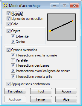

Le mouvement du pointeur de la souris à l’écran graphique dépend du mode de pointeur. Les paramètres du mouvement du pointeur à l’écran graphique peuvent être définis dans la boîte de dialogue Mode d’accrochage. La boîte de dialogue est accessible :
Après la sélection d’une de ces options, le logiciel affiche la boîte de dialogue représentée ci-dessous.
La partie centrale de la boîte de dialogue regroupe les options de définition des paramètres du pointeur pour les objets (activation de l’accrochage aux barres, lignes, polylignes).
Les options en question permettent d’accrocher le pointeur dans les points d’intersection des barres et des normales. Une option utile est la possibilité de définir les lignes horizontales et verticales et de rechercher leurs intersections avec les barres ou lignes de construction. Les modes suivants sont accessibles :
La partie inférieure de la boîte de dialogue contient les boutons suivants :
