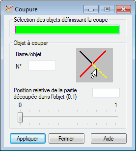

La découpe est basée sur l’indication de la partie à couper d’une barre/d’un objet sélectionné(e). La partie à couper est située entre les barres/objets définissant l’ajustement des arêtes. Les objets définissant la coupe sont les barres ou les objets (arcs, cercles, polylignes, etc.).
La boîte de dialogue contient les options suivantes :
- Le champ Sélection des objets définissant la coupe permet de spécifier les numéros des objets définissant la coupe. La position de ces objets définit quelles parties de la barre ou de l'objet peuvent être découpées.
- Le champ Barre/objet permet de spécifier le numéro de la barre ou de l’objet dont la partie sera découpée.
- Le champ Position relative de la partie découpée dans l’objet permet de saisir la coordonnée de la partie de l’objet se trouvant entre les objets à découper. L'indication de cette partie peut être effectuée graphiquement à l'écran ou bien à l'aide du curseur.
Pour couper la barre ou l'objet :
- Sélectionnez les barres ou les objets qui définissent l’ajustement des arêtes.
- Sélectionnez la barre ou l’objet dont la partie sera découpée.
- Indiquez la partie de la barre ou de l’objet qui doit être découpée (saisir les coordonnées ou les indiquer sur l’écran graphique).
