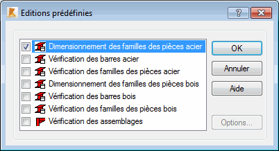

La boîte de dialogue Préférences des notes de calcul sert à définir le contenu des notes de calcul. De plus, il est possible de les insérer dans les impressions composées (Composer impression). Sélectionnez le menu Outils > Préférences des notes de calcul pour ouvrir la boîte de dialogue.
La partie gauche de la boîte de dialogue affiche la liste des notes de calcul disponibles.
Sélectionnez le nom de la note de calcul, puis cliquez sur Options pour ouvrir une nouvelle boîte de dialogue vous permettant de sélectionner la partie de la note de calcul à imprimer.
Lorsque vous sélectionnez une note de calcul (
), celle-ci est ajoutée dans l'onglet Capture d'écran de la boîte de dialogue Composer impression. La note fait alors partie d'une impression composée définie par l'utilisateur.
