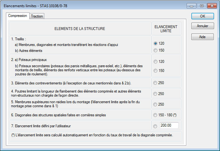

La boîte de dialogue Elancements limites permet de définir les valeurs limites d'élancement des barres en compression et en traction. Elle s'ouvre après la sélection du bouton Définir dans la boîte de dialogue Configuration.
La boîte de dialogue comporte deux onglets : Compression et Tension.
L'onglet Compression comprend un ensemble d'éléments de structure dont la norme définie dans le tableau 23 définit les valeurs limites d'élancement des éléments en compression. Si le cas 6 est sélectionné, le programme déterminera alors automatiquement, pendant l'exécution des calculs, l'élancement limite, et le comparera à l'élancement réel calculé pour la barre pendant l'analyse.
L'onglet Tension comprend un ensemble d'éléments de structure dont la norme dans le tableau 24 définit les valeurs limites d'élancement des éléments en tension.
Le programme reconnaît automatiquement les valeurs limites qui doivent être prises en compte dans les calculs, selon que la barre est en compression ou en tension.
