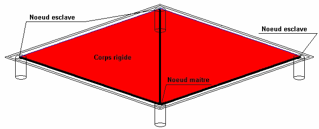

La définition de la liaison rigide entre les noeuds signifie que la compatibilité rigide a été appliquée à tous les déplacements dans ces noeuds. Tous les nœuds liés au noeud maître constituent un groupe de noeuds que l’on peut comparer au corps rigide.
Remarque : Il ne faut pas oublier que les degrés de liberté choisis ne concernent que les noeuds esclaves de la liaison rigide (la liaison du noeud maître au corps rigide utilise tous les degrés de liberté).
Par exemple, les déplacements linéaires peuvent être bloqués, mais les rotations peuvent être libres. Le premier noeud est nommé le noeud maître et les autres sont les noeuds esclaves.
En tant qu’exemple des liaisons rigides, on peut présenter la définition d’un plancher qui est rigide dans son plan mais souple dans la direction perpendiculaire au plan du plancher. Une liaison rigide est définie en tant qu’une membrane liée au noeud maître, à laquelle les noeuds esclaves avec un jeu de degrés de liberté choisi sont ajoutés. (pour atteindre la pleine rigidité, il faut choisir tous les degrés de liberté pour les noeuds esclaves). Les liaisons rigides permettent de définir une membrane (voir figure ci-dessous) – les directions UZ RX RY RZ dans les noeuds esclaves sont relâchées.

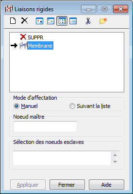

Ouvrez la boîte de dialogue Liaisons rigides pour définir les liaisons rigides dans la structure. Pour cela, vous disposez de plusieurs méthodes :
La boîte de dialogue Liaisons rigides dispose des éléments suivants :
La partie supérieure de la boîte de dialogue regroupe les options suivantes :
