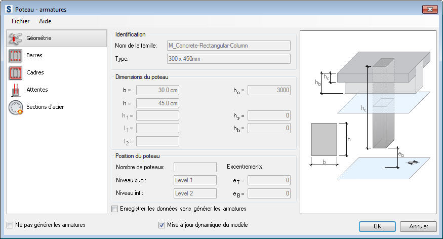

Poteau - armatures - lancé depuis Autodesk® Revit®.
Paramètres de la géométrie de la coupe sont les suivants :
Si l'option Enregistrer les données sans générer les armatures n'est pas activée, les barres d'armature sont générées et affichées dans Autodesk® Revit®. Si cette option est sélectionnée, les données d'armature sont générées (et peuvent être utilisées après le redémarrage du module). Les barres d'armature ne s'affichent cependant pas dans Autodesk® Revit®.

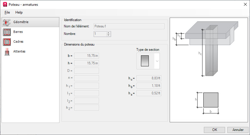

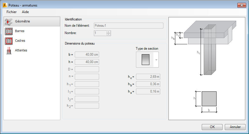

Poteau - armatures - lancé depuis Autodesk Robot Structural Analysis 2016
Paramètres de la géométrie de section :
L'armature est générée pour les formes de poteaux suivantes :
Section rectangulaire
Section circulaire
Section en L
Section en T.
Il est possible de définir d'autres types de profilés de poteaux (par exemple, en demi-cercle, en Z etc.). L'armature n'est alors cependant pas générée. L'armature n'est alors cependant pas générée.
