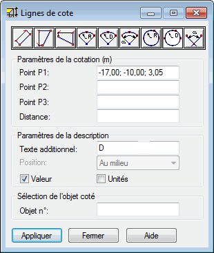

La commande Cotations sert à définir les lignes de cote pour la structure étudiée. La commande est accessible par :
Dans la partie supérieure de la boîte de dialogue, vous trouverez les options permettant de sélectionner le type de la ligne de cote. Vous pouvez définir une ligne de cote graphiquement ou en entrant des valeurs dans les champs appropriés de la boîte de dialogue.
Ligne de cote du segment (Linéaire - alignée) La ligne de cote sera définie comme perpendiculaire au segment. Les paramètres suivants sont définis pour la ligne de cote : Origine : point initial de la ligne de cote Extrémité : point final de la ligne de cote Distance : distance entre la ligne de cote et le segment coté |
Ligne de cote du segment (verticale) La ligne de cote sera définie comme verticale. Les paramètres suivants sont définis pour la ligne de cote : Origine : point initial de la ligne de cote Extrémité : point final de la ligne de cote Distance : distance entre la ligne de cote et le point initial du segment coté |
Ligne de cote du segment (Linéaire - horizontale) La ligne de cote sera définie comme horizontale. Les paramètres suivants sont définis pour la ligne de cote : Origine : point initial de la ligne de cote Extrémité : point final de la ligne de cote Distance : distance entre la ligne de cote et le point initial du segment coté |
Ligne de cote de l’arc (Arc - rayon) La ligne de cote pour l’arc sera définie par l’indication du rayon de l’arc. Les paramètres suivants sont définis pour la ligne de cote : Point 1 : point sur l’arc Point 2 : point sur l’arc Point 3 : point sur l’arc Ces points définissent l’arc pour lequel sera définie la ligne de cote. Distance : position de la ligne désignant le rayon de l’arc |
Ligne de cote de l’arc (Arc - diamètre) La ligne de cote pour l’arc sera définie par l’indication du diamètre de l’arc. Les paramètres suivants sont définis pour la ligne de cote : Point 1 : point sur l’arc Point 2 : point sur l’arc Point 3 : point sur l’arc Ces points définissent l’arc pour lequel sera définie la ligne de cote. Distance - position de la ligne désignant le diamètre de l’arc. |
Ligne de cote de l’arc (Arc - angle) La ligne de cote pour l’arc sera définie par l’indication de l’angle. Les paramètres suivants sont définis pour la ligne de cote : Point 1 : point sur l’arc Point 2 : point sur l’arc Point 3 : point sur l’arc Ces points définissent l’arc pour lequel sera définie la ligne de cote. Distance - position de la ligne désignant le rayon de l’arc. |
Ligne de cote du cercle (Cercle - rayon) La ligne de cote pour l’arc sera définie par l’indication du rayon du cercle. Les paramètres suivants sont définis pour la ligne de cote : Point 1 : point sur le cercle Point 2 : point sur le cercle Point 3 : point sur le cercle Ces points définissent le cercle pour lequel la ligne de cote sera définie. Distance : position de la ligne désignant le rayon du cercle. |
Ligne de cote du cercle (Cercle - diamètre) La ligne de cote pour l’arc sera définie par l’indication du diamètre du cercle. Les paramètres suivants sont définis pour la ligne de cote : Point 1 : point sur le cercle Point 2 : point sur le cercle Point 3 : point sur le cercle Ces points définissent le cercle pour lequel la ligne de cote sera définie. Distance : position de la ligne désignant le diamètre du cercle. |
Dans la partie inférieure de la boîte de dialogue, vous trouverez le champ Objet n° (Sélection de l'objet coté) ; Dans ce champ, vous pouvez saisir le numéro de l'objet qui sera coté. La ligne de cote sera liée à l'objet coté.
Après la sélection des options Type de ligne (voir le tableau ci-dessus) et des paramètres de description (Texte additionnel, Position, Valeur et Unités), vous pouvez définir une ligne de cote dans une structure en procédant de l'une des manières suivantes :
