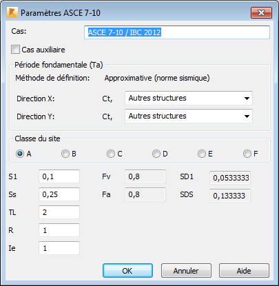

  3. Cliquez sur AnalyseTypes d'analyse, puis créez une nouvelle analyse sismique.
    La boîte de dialogue des paramètres s'ouvre.
Eléments de la boîte de dialogue

Paramètres réglementaires
Pour effectuer l'analyse sismique suivant les prescriptions de cette norme, vous devez définir les paramètres suivants :
  • Classe du site
    (A, B, C, D, E ou F) en fonction des propriétés du sol du site, classées selon le chapitre 20 de la norme ASCE 7.
  • Accélérations de la réponse spectrale
    comme indiqué dans la section 1613.3.1, illustré de la figure 1613.3.1 (1) à 1613.3.1 (6) :
    • S1 - paramètre d'accélération pour la période d'une seconde
    • Ss - paramètre d'accélération pour de courtes périodes
  • TL - période de transition entre de longues périodes, spécifiée selon la norme ASCE 7-10, comme illustré dans les figures 22-15 à 22-20
  • R - coefficient de modification de réponse, conformément à la norme ASCE 7-10, tableaux 12.2-1
  • Ie - coefficient d'importance, conformément à la norme ASCE 7-10, section 11.5.1.
