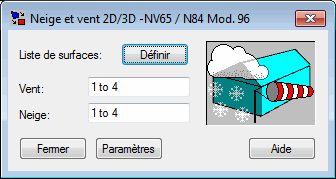

Ouvrez la boîte de dialogue Neige et vent 2D/3D à l’aide de l’une des méthodes suivantes :
Dans la boîte de dialogue, vous devez définir la liste des surfaces sur lesquelles seront générés les cas de charges de neige et vent. Un clic sur le bouton Définir ouvre la boîte de dialogue Polyligne - contour permettant de définir les surfaces sollicitées par les charges de neige et vent. Dans les champs Vent Neige, les surfaces définies par l’utilisateur peuvent être sélectionnées pour générer respectivement des charges de vent et de neige. Vous devez spécifier la pression de base du vent et de la neige en fonction du site de la structure.
Afin de définir les paramètres pour la génération automatique des charges de neige et vent, il faut cliquer sur le bouton Paramètres pour ouvrir une boîte de dialogue dans laquelle vous pouvez définir les paramètres de la norme sélectionnée.
