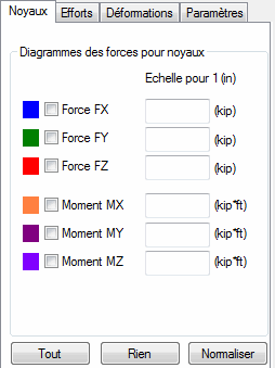

Après la sélection de l’onglet Noyaux, la boîte de dialogue Diagrammes de bâtiments prend la forme représentée ci-dessous :

Cette boîte de dialogue affiche les valeurs pour lesquelles seront affichés les diagrammes des noyaux.
Pour chacune des valeurs indiquées ci-dessus, la couleur et l'échelle appropriées peuvent être sélectionnées.
Les descriptions des directions (X, Y, Z) pour les diagrammes des efforts et des moments font référence au système de coordonnées global.
Les diagrammes sont présentés le long de l'axe vertical traversant les centres de gravité de la section des noyaux sur chaque étage. Deux coupes sont effectuées pour chaque étage : au-dessus de la partie inférieure de l'étage et en dessous du haut de l'étage (à une distance de 10E^-5 * Hauteur de l'étage) ; si les étages ne sont pas définis, la hauteur de l'intégralité de la structure est prise en compte (p. ex., il existe deux coupes dans l'ensemble de la structure).
