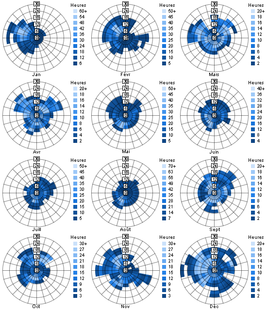

Roses des vents mensuelles
Ces roses des vents indiquent la distribution des fréquences pour chaque mois de l'année.
